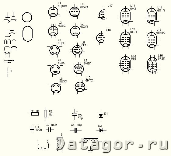

Недавно я поднял важную тему в своей статье «О принципиальном подходе в рисовании принципиальных схем». Сегодня я предлагаю тему продолжить и дарю согражданам обещанную новогоднюю наработку — библиотеку изображений для sPlan 7.0 в старом стиле.
Содержание статьи / Table Of Contents
Поистине народной среди радиолюбителей стала программа sPlan.
В стандартную библиотеку sPlan входят множество изображений различных элементов. Но эти библиотеки, как правило, нарисованы линиями одинаковой толщины, что не всегда красиво. Видимо, это сделано исходя из требования ГОСТа. Мне почему-то кажется, что эти требования по толщине линий появились вместе с первыми графопостроителями с одной толщиной «пера».
По просьбе датагорцев я нарисовал библиотеку в старом стиле. За основу взяты труды Сергея Комарова, за что ему огромное спасибо!
Я не рисовал абсолютно всё, зато в библиотеке есть базовые компоненты, из которых можно скомпоновать другие типы ламп и другие детали.
Сергей рисует схемы в графическом редакторе, а графические редакторы оперируют не с миллиметрами или дюймами, а с пикселями. В рисунках Сергея толщина линий связей равна 2-ум пикселям (двум точкам). Исходя из этого были получены остальные толщины.
Библиотека для sPlan 7.0 в старом стиле: радиолампы и основные элементы по мотивам С. Комарова
А в sPlan толщина линии задается в миллиметрах, вернее в десятых его долях. Например, стандартная толщина линии по умолчанию равна 2 (2/10 мм), то есть 0,2 мм. Поэтому, базовый рисунок был масштабирован в соответствии 1 пиксель=0,1 мм
↑ Файлы
Рисунок со всеми элементами библиотеки: 🎁Pt_Lamps.zip  18.78 Kb ⇣ 575
Сама библиотека (положите её в папку с другими библиотеками или подключите, как пользовательскую): 🎁PT_LIB.zip  19.77 Kb ⇣ 729
