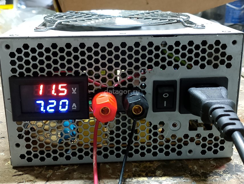

Организовал из компьютерного БП 12в. питание для запуска авто-компрессора, насоса матраца и т.д. Требуется для запуска девайсов сгладить пусковой ток, поскольку при попытке включения уходит в защиту.
Всем - доброго!
Организовал из компьютерного БП 12в. питание для запуска авто-компрессора, насоса матраца и т.д. Требуется для запуска девайсов сгладить пусковой ток, поскольку при попытке включения уходит в защиту. При подключении через ШИМ регулятор и пусковую кнопку шуруповёрта работает корректно. В связке с ШИМ (регулятор на макс.) или кнопкой шурика(заблокирована на макс. старт) всё работает, качает свободно до 6 атм ( рабочее давление ресивера 6 атм.) На холостом ходу 7А, в рабочем режиме 9А. Не хотелось бы городить огород из ШИМ или кнопки, требуется простой вариант( лёгкие схемки не возбраняются 😂)
