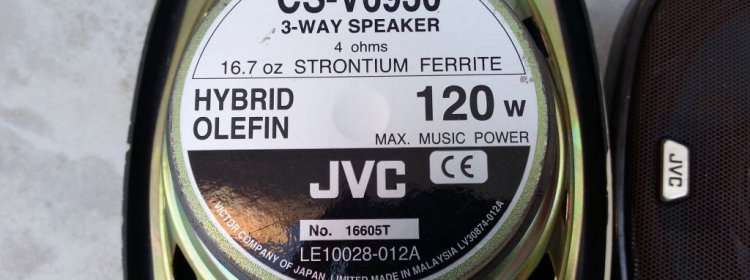

Были у меня старые дешевые автомобильные динамики JVC CS-V6930. Лежали без толку. Кстати, вот как они выглядят в оригинале:
