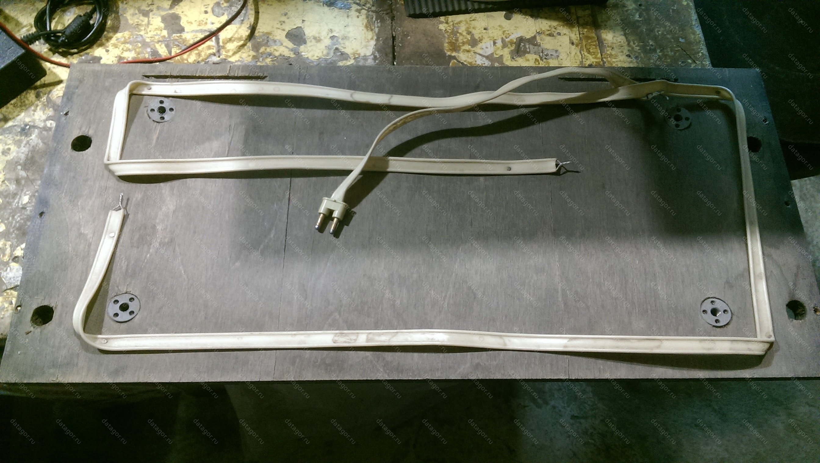

Хруст в переменниках стоял ужасный, почистил, бегунок с наезженной тропы чуть сместил - практически в идеале. Верньерная система была сброшена, просто з̶а̶м̶у̶д замучился напрочь всю эту конструкцию назад восстанавливать, слюни летели, но сделал.
Корпуса подсветки закрепил, лампочки вставил, всё светится - красота!
По уже доброй традиции, буду встраивать китайский модуль:
Оптический приёмник ДУ думаю вытащить из модуля и вставить в глазок сетевой подсветки. При подключении к усю, на мой испорченный слух, китайская балалайка переиграла вертушку ? Один динамик в ВЧ звене отсутствовал (1гд28), всунул идентично подходящий по сопротивлению от раздербаненной Айвы. На слух пищит также.
Через модуль хоть какие то убогие, но низы присутствуют, отсюда принято решение всунуть НЧ бубнилку. Сзади, конструкторами этого чуда, предусмотрено гнездо подключения выносной акустики, с надписью не менее 8Ом, туда и прицеплю НЧ.
Есть мысль врезать сабик в пол корпуса через фильтр:
Гонять на разрыв не собираюсь, соседей глушить тоже, главное, чтобы слегка бубнил.
В наличии два динамика, оба с Айвы, один стоял в звене СЧ, другой НЧ. Из данных только сопротивление и размер
Аутентичность конструкции нарушать не собираюсь, модуль прячу под крышку вертушки.
Ежели что, то схемка вот:
