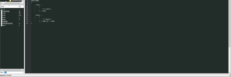

↑ LinkerScript.ld
Думаю, вы заметили, что во второй командной строке Makefile, ответственной за компоновку, прописан файл сценария – LinkerScript.ld.
Структура указанного файла — одинаковая для всех четырёх рассматриваемых нами МК.
MEMORY
  ROM(rx): ORIGIN = Flash low address, LENGTH = Flash size
  RAM(rw!x): ORIGIN = SRAM low address, LENGTH = SRAM size
SECTIONS
  .text :
    *(.text);
  } > ROM
  .data :
    *(.data);
  } > RAM AT > ROM
где, значения переменных для ATtiny85, ATmega8, STM32F401 и nRF52832, соответственно, равны:
• Flash low address – 0x00, 0x00, 0x08000000 и 0x00,
• Flash size – 8K, 8K, 256K и 512K,
• SRAM low address – 0x800060, 0x800060, 0x20000000 и 0x20000000,
• SRAM size – 512, 1K, 64K и 64K.
В более поздних частях статьи мы вернёмся к LinkerScript.ld, чтобы детальнее обсудить содержимое этого файла, а также дополнения в него, позволяющие сделать процесс компоновки более гибким и эффективным. Пока лишь скажу, что именно на вышеприведённые значения переменных ориентируется компоновщик GCC при размещении кода в памяти программ МК, а данных — в SRAM.
